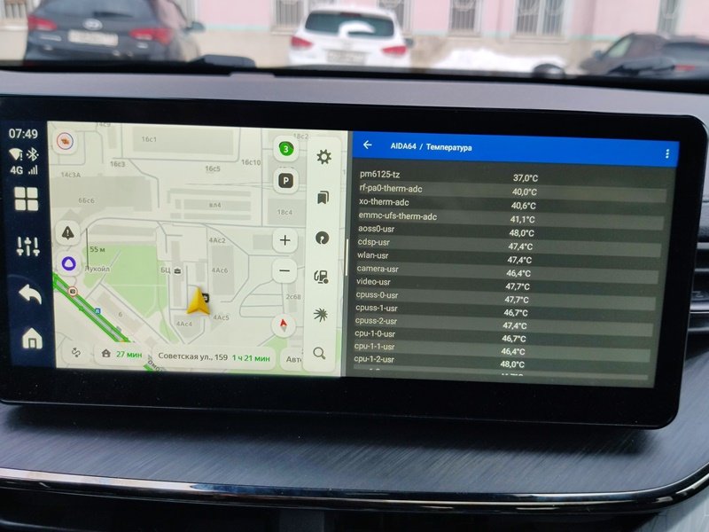

Цель - максимально универсальное решение для расширения функционала ГУ HAVAL F7-I, диагностики авто, в быту и по работе. Минимум глюков и танцев с бубном. Возможность настройки оборудования потребителем вне салона автомобиля, не обладающим большим опытом работы с Android (это про себя :kolobok_sad:).
Из недостатков:
- по  протоколу  Android Auto работает кривовато. В частности, не видит микрофон ГУ;
- не относится к CarPlay Ottocast Picasou P3, но Яндекс Навигатор отрубает музыку ГУ. Решения пока не нашел. С 2ГИС этих заморочек нет, но в настройках нужно разрешить просмотр видео в движении.
Повозиться, конечно, пришлось, но в целом не плохо... ИМХО, лучше, чем Carlinkit Tbox Ambient 8/128. Да и греется, вроде, меньше.
Быстрый переход в ГУ по кнопке настройки сидушек...

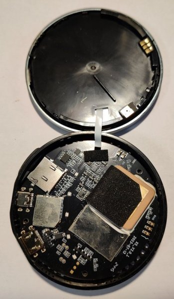

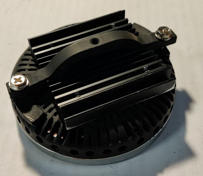

Доработки охлаждения. При слабом сигнале GPS сильно греется.
Поделиться этим комментарием
Ссылка на комментарий
В полной мере пока не разобрался, но все модули, отвечающие за связь с внешним миром, расположены с обратной стороны System-on-a-Chip. Штатно расположены в замкнутом, не вентилируемом объеме и ни как не охлаждаются.
За неделю с "дополнительной вентиляцией" этой области (накрутил дырок по периметру) и небольшим радиатором охлаждения SoC сбоев систем связи и навигации почти не было...
