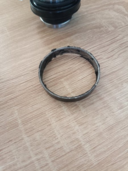

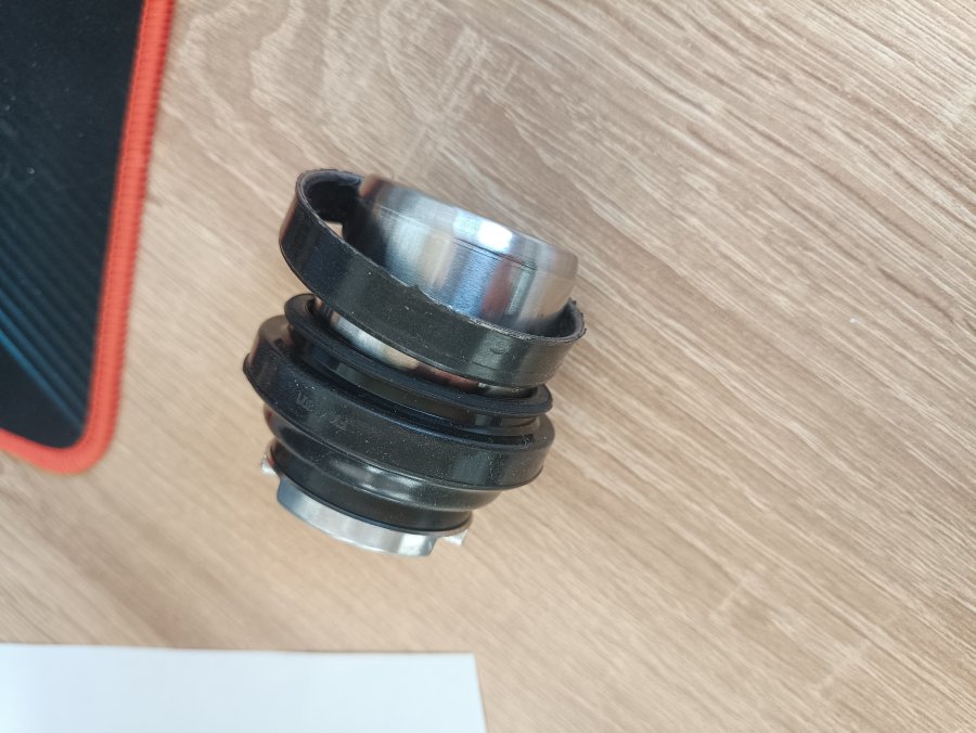

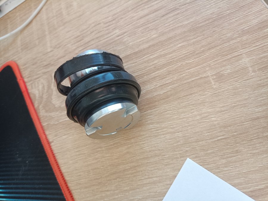

Пыльник поршня тормозного суппорта
Добрый день, Коллеги, можете подсказать артикул пыльника поршня тормозного суппорта заднего на Haval Dargo 2.0? Или рем комплект?
Поиском не нашёл.
15 часов назад, _Pavel сказал:
Поиском не нашёл.
У френкита есть. Frenkit 238174
https://www.frenkit.es/ru/katalog/catalogo-online/eu/238174?marca=eu_116&modelo=eu_35450&ctipo=eu_521563&stype=cats&type[0]=38
или любой другой производитель под диаметр поршня 38.
