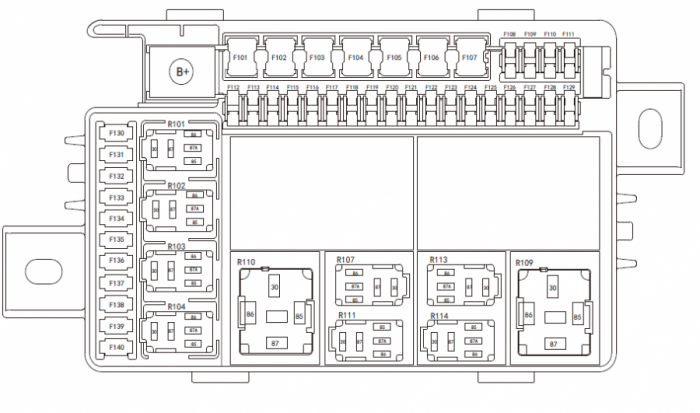

@Александр12345 Если верить электросхемам, то у пассажирских дверей и двери багажника общее питание. Возможно, что причина в реле R103 в салоне
