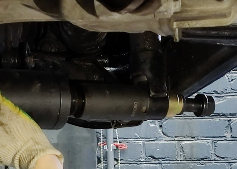

Поскольку не редко встречаются сообщения о закисании сход развальных болтов задней подвески, приняли решение провести их сервисное обслуживание, заменить сайлентблоки задних амортизаторов на хондовские, сделать сход-развал.

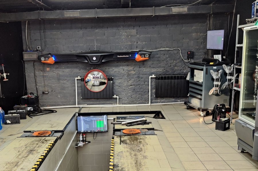

Работы выполнялись в  "Д2Сервис"  https://yandex.ru/maps/org/d2servis/145178205592/?ll=37.777158%2C55.912587&z=16

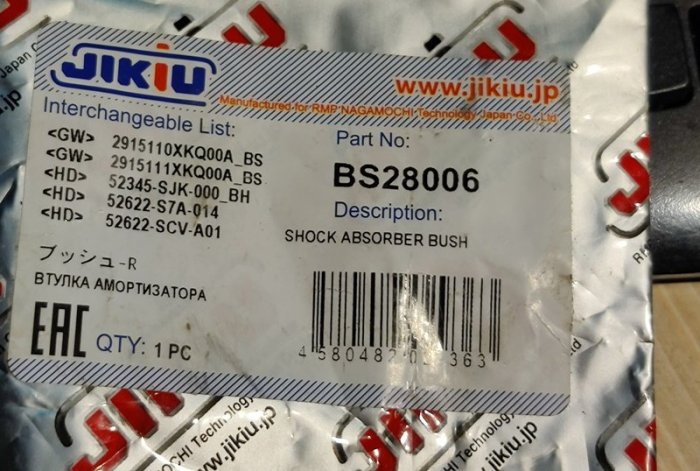

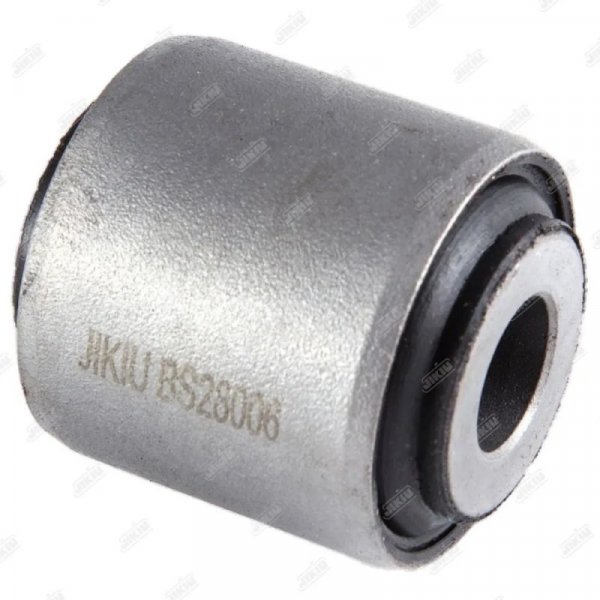

Сайлентблоки амортизатора заднего для Хавал Ф7, Хонда Аккорд, Срв, Степ Вегн, Стрим арт BS28006 JIKIU купил на Озоне. Меняли без снятия стоек
Справа один из развальных болтов (если не путаю) реально закис... Еще бы годик покатался, возникли бы серьезные проблемы.  Почистили/смазали.
Перед сход-развалом выставили 0-е положение руля по ГУ.
В целом все прошло штатно. Сын считает, что управляемость стала существенно лучше...
Субъективно - сайлентблоки поменяли не зря.
