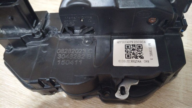

Опубликовано 2 часа назад буквально вчера случилась проблема с дверью но только справой стороны. Вот как раз сижу и разбираюсь буквально в самом механизме. Пришлось снять. В принципе - случилось маловероятная ситуация - но случилась одна на тыщу. И думаю что попозже дам пояснения. Цитата Поделиться сообщением Ссылка на сообщение Поделиться на другие сайты
Опубликовано 2 часа назад в общем заблокированный замок можно разблокировать (при удачном стечении обстоятельств состоящее из подручных ключей торкс и тонкой отвертки или шила) отвернув верхний винт крепления не снимая внутреннюю обшивку двери. И через отверстие винта надавить на скобу. Цитата Поделиться сообщением Ссылка на сообщение Поделиться на другие сайты
