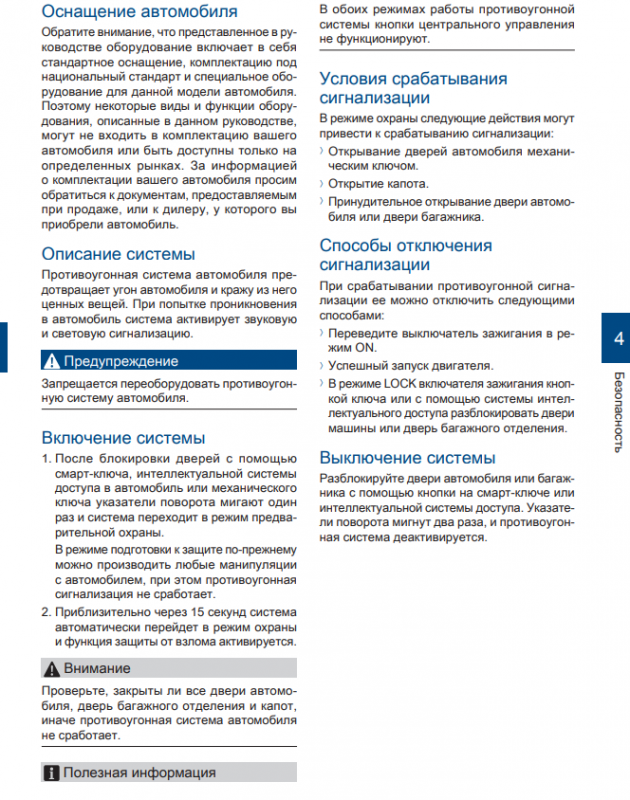

В 10.11.2021 в 09:15, Lebvmix сказал:
сторонние автосигнализации плохо работают с джо, конфликтуют
Не конфликтуют.
А штатного датчика удара нет, можно не искать. Есть только УЗ датчик объёма салона.
Добрый день. Может у кого была ситуация такая- при закрывании штатной сигнализацией начал не только моргать, но и 3 раза гудит... Куда нажал? напрягает каждый раз орет на весь двор
Изменено пользователем Рамиль181811
Допом сигнализация не стоит? Точно на закрытие гудки идут? может на открытие?
