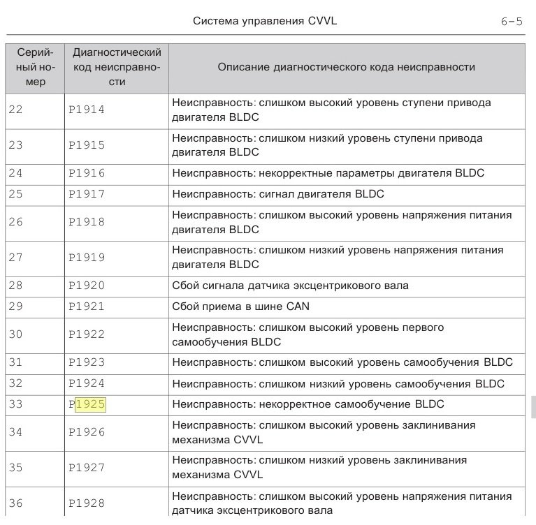

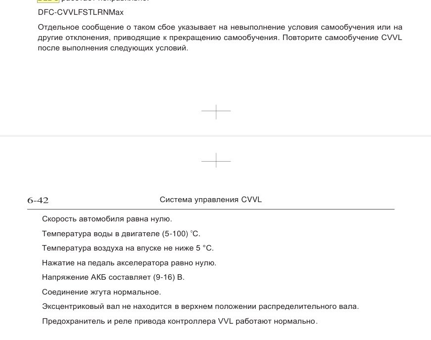

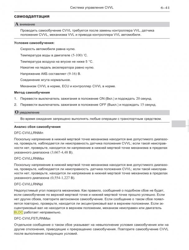

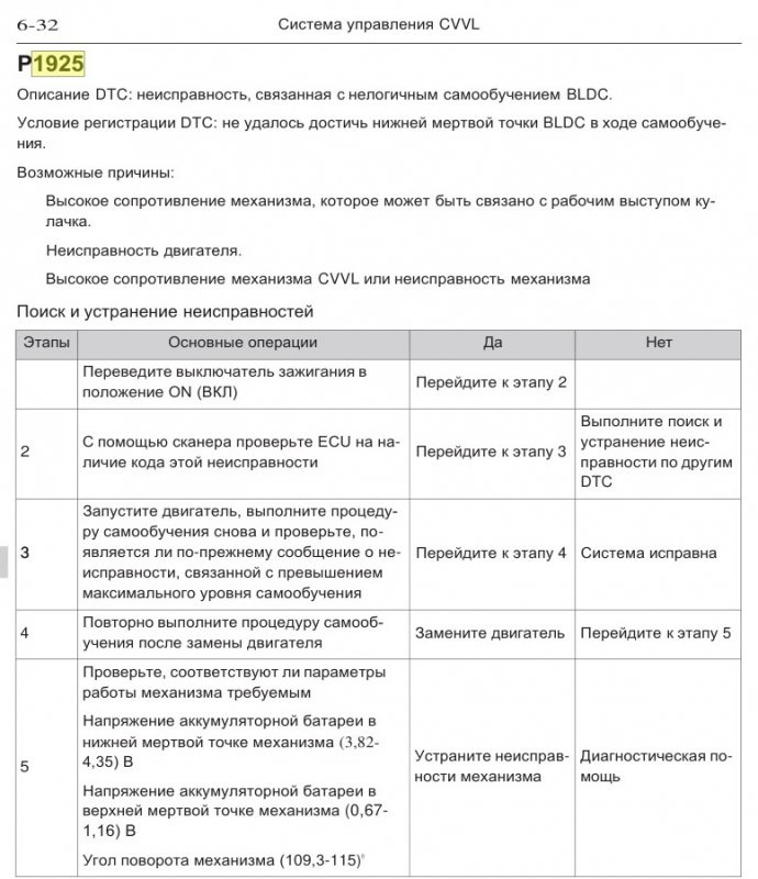

А если верить докам - то показывает вот это (в прицепе)
Изменено пользователем ert5df
Как-то непонятно всё, сбросить ошибку, включить зажигание, подождать 20 сек., выключить и ещё подождать 15 сек. Это весь процесс адаптации? Или я не так понимаю?
2 часа назад, infinityfx сказал:
Все что нашел...
13 часов назад, infinityfx сказал:
Мне помогло!
Машина после ночи, пришёл, включил зажигание, подождал 20-30 сек., выключил, подождал ещё около минуты. Повторил так 3 раза, и ошибка больше не вылезает!
