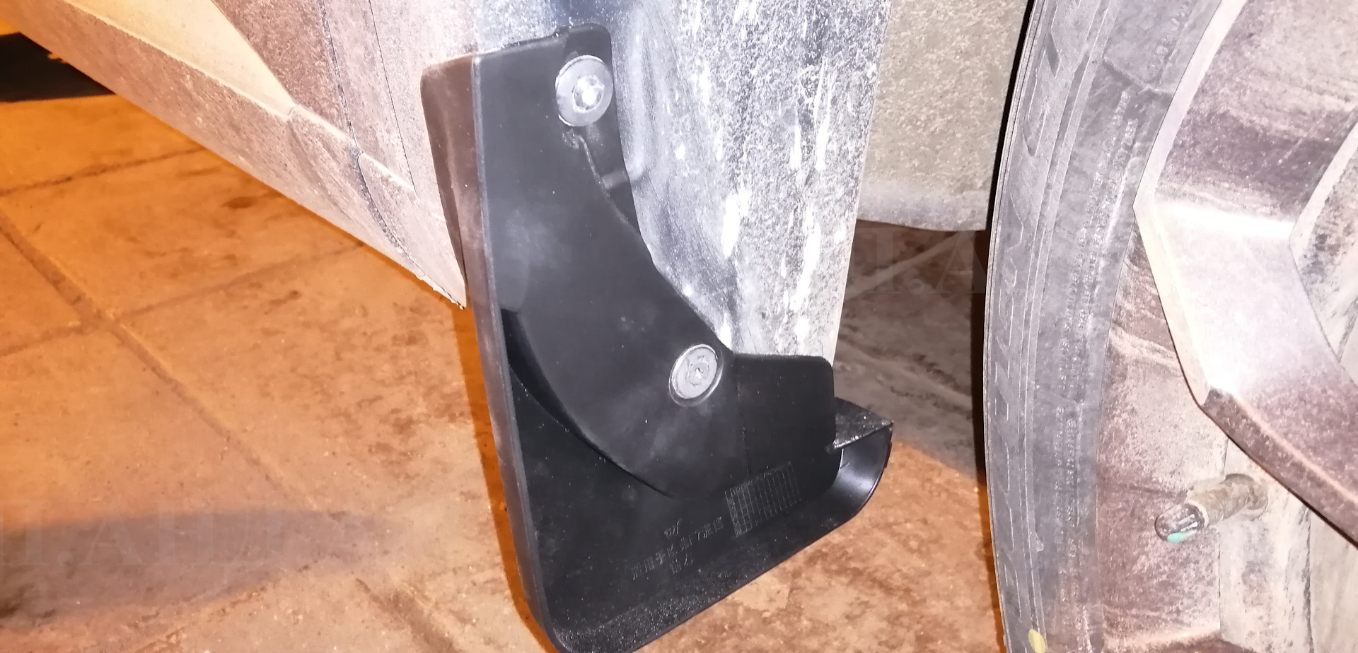

2. Заказал и установил брызговики. Брызговики заказывал из Китая, брал по 1330 руб. По качеству нормальные, мягкие, подходят один в один к авто, без зазоров и разных нюансов.
в придачу горсть саморезов
придраться можно только к облою, но не критично совсем
передний брызговик крепится на 2 родные клипсы, держатся уверенно
передний брызговик сел как и надо, без зазора
задний брызговик прикручен сверху на 1 саморез
и снизу на один родной болто-саморез, сидит как влитой
