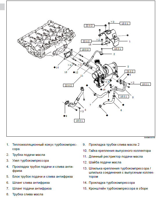

Знатоки подскажите менял турбину и при снятии старой мне показалось , что я увидел капельки, цвета похожие на антифриз, сейчас наблюдаю за уровнем хотя чу чуть подливал грамм 50
Если верить сервис мануалу, антифриз подается для охлаждения "маслосборника нагнетателя". Он (антифриз) может подтекать через прокладку 4.
То есть при замене он проходит через трубки , которые идут к турбине?
4 минуты назад, alex7 сказал:
По крайней мере при замене турбины, антифриз будет капать.
