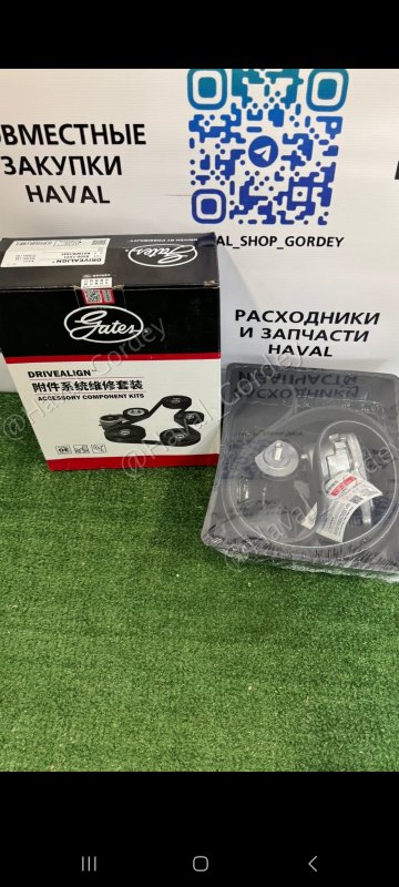

@Freeze   вот купил, собираюсь поменять на 105 тык.
5 часов назад, Brodil сказал:
Я тоже подхожу к сотне. думаю надо менять, а что заказывал ?

В 22.06.2026 в 10:40, Freeze сказал:
Всем привет. Подскажите на каком пробеге меняли приводной ремень и сопутствующий обвес и если не сложно парт номера.
Двиг 1.5 дорест.Спасибо.
Необходимые артикулы для заказа
  • Ремень поликлиновый (приводной): Оригинальный артикул 1025011XEB12. В качестве качественного аналога часто берут ремень размера 6PK1548 (например, от брендов Gates, Miles или Dongil).
  • Натяжитель ремня в сборе (с роликом): Оригинальный артикул 1025100XEB12.
  • Дополнительно (обводной/паразитный ролик): При полной замене механизма рекомендуется обновить и обводной ролик, его артикул 1025200XEB02.
