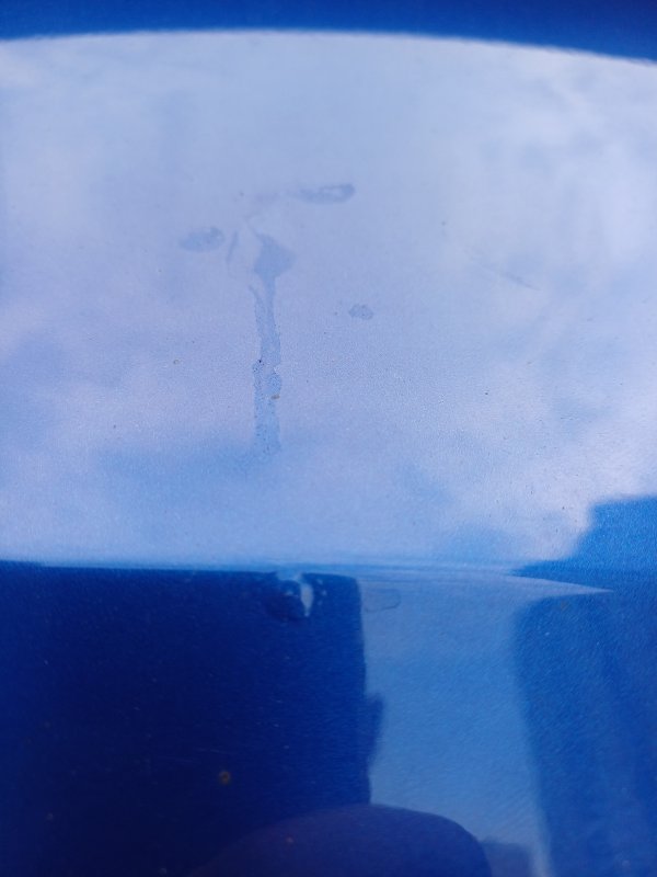

Опубликовано 27 октября, 2023 Haval F7, тач плюс, 2021 год, пробег 31 500. Всё отлично кроме крыши - над лобовухой появилось три рыжика, идут из под краски, без сколов. Цитата Поделиться сообщением Ссылка на сообщение Поделиться на другие сайты

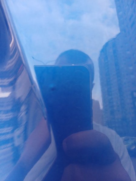

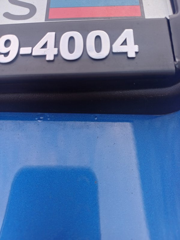

Опубликовано 1 августа Всем привет! Думал не постигнет меня, на столь раннем возрасте авто эта участь HAVAL F7X ноябрь 2020 года. Жена заметила на дня, что на крышке багажника на прямых поверхностях и в местах изгибов, а также вокруг рамки номерной, много очагов вспучивания краски. Я то думал что HAVAL перед штамповкой листы металла оцинковываются гальваническим методом с погружением в ванну с цинксодержащим электролитом, где под воздействием электрического тока цинк осаждается на поверхности металла в сумме с качественным грунтованием и окрасом это даёт лучший известный результат в борьбе с коррозией. Три раза ха. Другими словами пошла коррозия. Причем сами понимаете крышка багажника не имеет сколов, царапин, и имеет намного меньше воздействий от внешних факторов, нежели капот, двери, арки они к слово норм. Ну по факту же, что причины возникновения дефектов связаны с нарушением технологического процесса и носят производственный характер. По-любому должна быть гарантия! В этом плане я не очень наблюдательный, сел в машину и поехал. Теперь боязно кузов осматривать, я так думаю что можно ещё понаходить. Вот вам и хваленая оцинковка на HAVAL. К слову были машины до и с оцинковкой и без ни одна до 5 лет ни пузырилась. Думал в новом кузове уже HAVAL F7 брать, нравится. Но если с дилером не порешаю, тогда уйду из бренда((. Цитата Поделиться сообщением Ссылка на сообщение Поделиться на другие сайты
