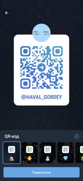

Гордей, синий чат, ищи прям в Яндексе ;)
