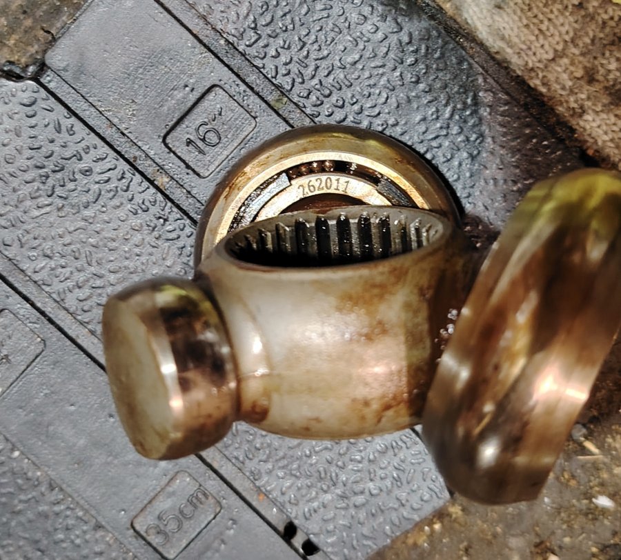

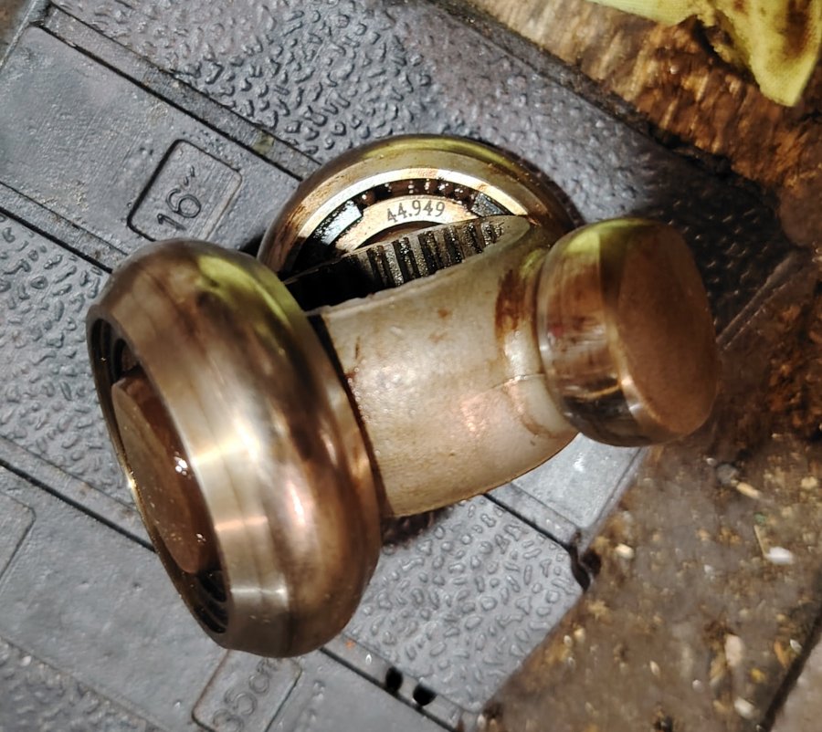

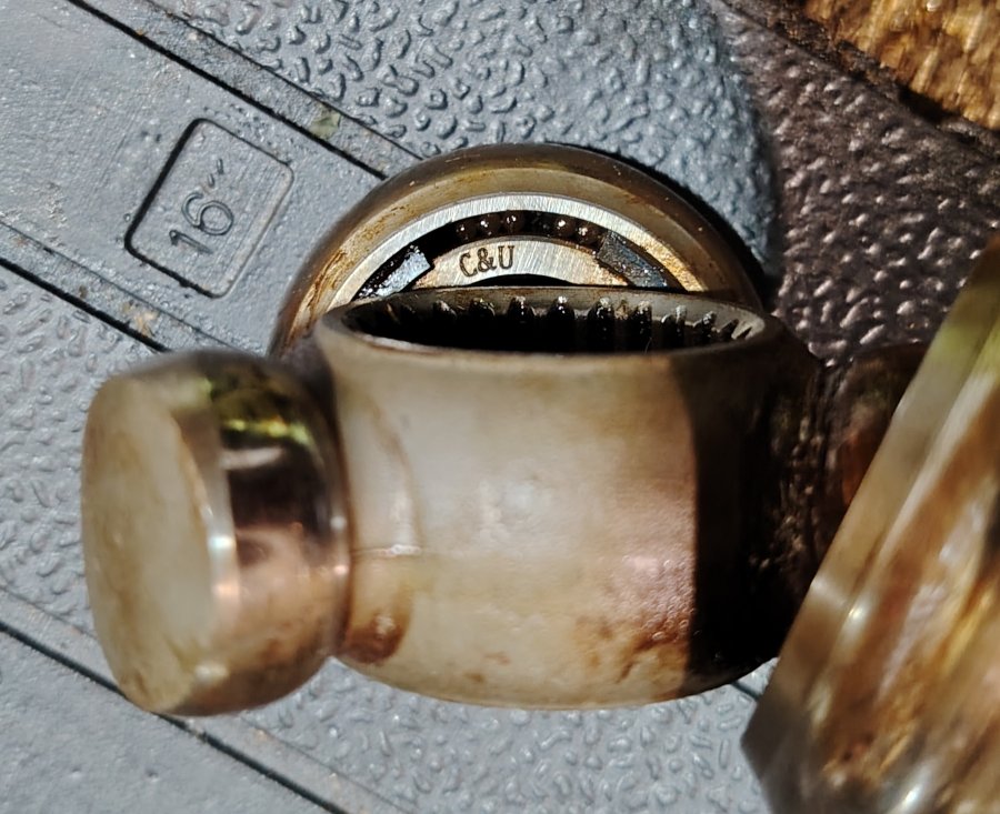

Опубликовано Понедельник в 17:57 (изменено) Информацию даю с HAVAL F7 1.5 л. полный привод, 2021г. На обратной стороне внутренней обоймы есть такие цифры (см.фото). 44.949 это так понимаю диаметр наружной обоймы - замер штангелем показывает 45, а вот 262011 возможно и есть номер этого игольчатого подшипника, буковки C&U видимо производитель. Диаметр вала по шлицам входящих в крестовину подшипников 28,2 (замер штангелем). Похожие трипоидные подшипники (на 26 шлицов вала и диаметром подшипников 45) - AMIWA (2440033) / FEBEST ( 0116AGV10 ), но вот подойдут ли они, это вопрос. Или вариант трипоида в сборе 2303400xky88A Изменено Понедельник в 18:34 пользователем Dedai Цитата Поделиться сообщением Ссылка на сообщение Поделиться на другие сайты
