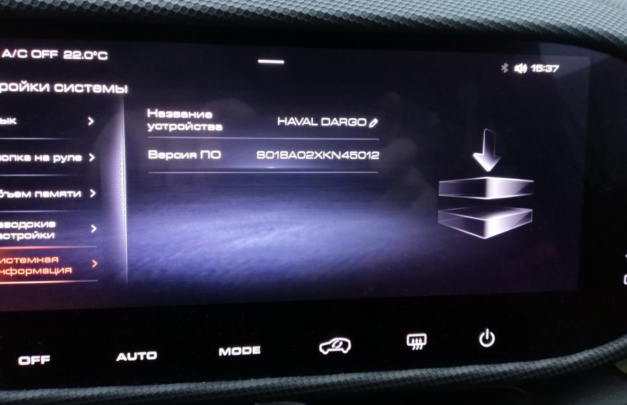

В 10.05.2025 в 22:16, chas170 сказал:
Приехал к ОД в Туле на Рязанку, попросил обновить ПО с версии S018A02XKN45006 на ПО версии S018A02XKN45012 (Т-бокса нет) с установкой второго микрофона и подключением голосового ассистента. Первый раз услышали об этом, затем нашли ПО 5012, сказали, что ни разу не ставили, не знают как будет после этого работать ГУ, а далее направили к инженеру по гарантии для выявления работоспособности установленного микрофона и громкой связи. В итоге - нужно доказать, что громкая связь вообще должна не работать, шуметь и т.д. и вообще зачем нам такая игрушка как голосовой ассистент. Подскажите кто-то у ОД обновлял ПО с версии S018A02XKN45006 на ПО версии S018A02XKN45012- проблем нет по работе ГУ?
После отказа одного, позвонил другому ОД в Туле по вопросу неудовлетворительной работы громкой связи (в машине звук отличный а у абонента плохая слышимость), сразу записали на обновление ПО. Купил сдвоенный оригинальный микрофон за 4,5 тыс. руб. на Emex.ru - GWM 7911105XKN04A, сам установил (10 минут), приехал к ОД. После разговора и по моей просьбе за 2,5 тыс. обновили ПО с версии S018A02XKN45006 на ПО версии S018A02XKN45012 и с горем пополам (пока плавают я был первым начитавшись форумов) вошли в инженерное меню и выполнили переключение на сдвоенный микрофон, после чего чудесным образом появился голосовой ассистент (игрушка но приятно). Работа громкой связи реально улучшилась по отзывам абонентов - проверял на трассе перезвонив многим абонентам. Спасибо ребятам помогают дарговодам.
Изменено пользователем chas170
