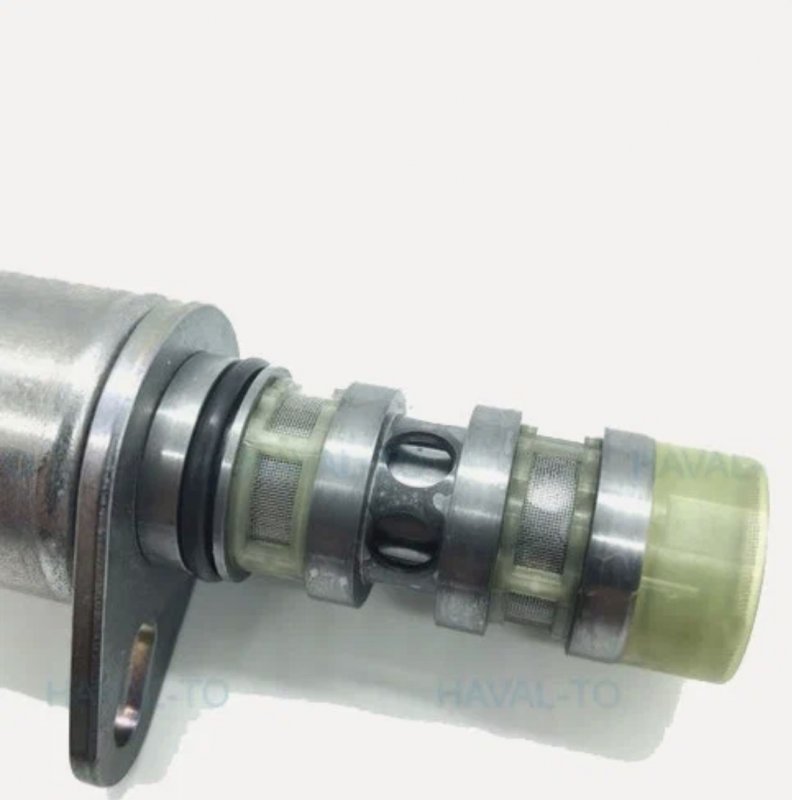

Короче говоря заказал на яндекс маркете два клапана INA за 7680 рублей, когда пришли сам заменил(благо что в интернете уже со всех сторон это всё обсудили). Клапана новой генерации с большими отверстиями. Сфоткать забыл, выкладываю скриншот, клапан ровно такой же как на скрине. Извлечённые клапана внешне в идеале, не грязные. Сопротивление не измерял. Но возможно у них износ присутствует.
Стук у меня появился через 4 тысячи после замены масла. Масло меняется строго 5-6 тысяч км. Масло последние 25 тысяч Sintec 5w30 9000 c3.
На данный момент уже проехал по городу более 250 км и стука больше не слышу, похоже отделался только клапанами.
