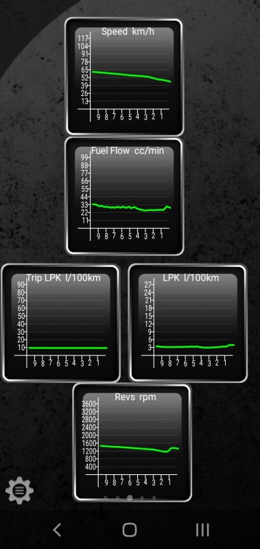

Опубликовано 17 часов назад (изменено) Торможение двигателем на графиках. Haval F7 2.0 4WD. Speed - скорость км/ч, Trip LPK - средний расход за поездку в л/100км, LPK - мгновенный расход в л/100км, Revs - обороты двигателя в минуту. Fuel flow - расход топлива через форсунки в мл/мин Изменено 17 часов назад пользователем Konstantin_ Цитата Поделиться сообщением Ссылка на сообщение Поделиться на другие сайты
