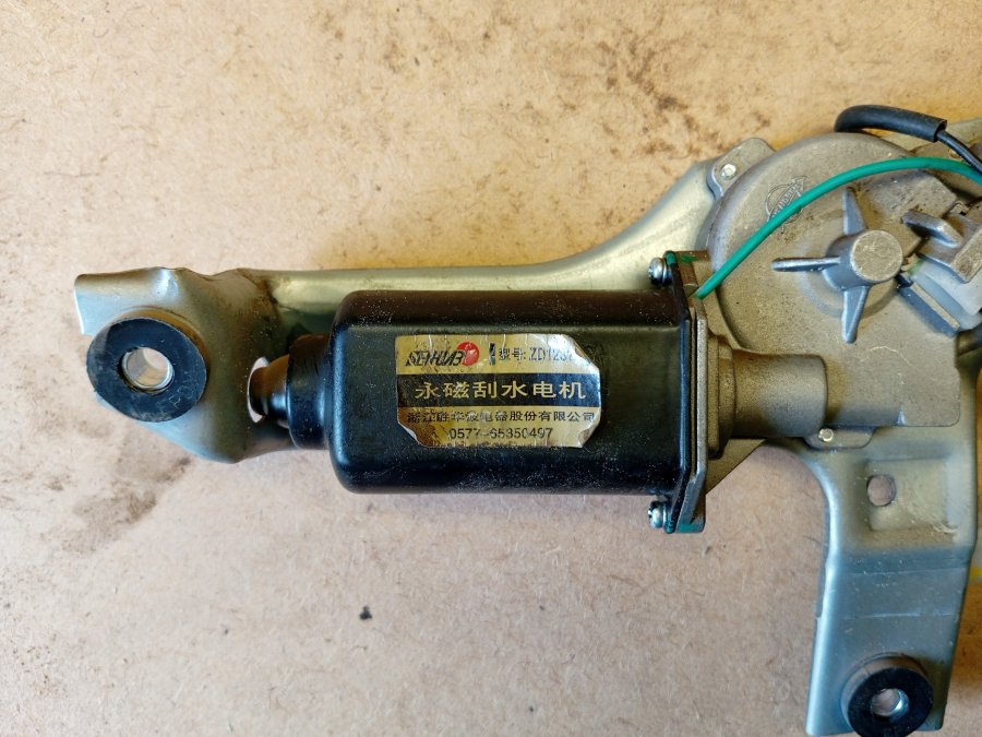

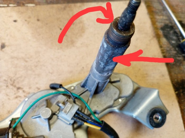

Перестали работать задние дворники, почитал в интернете, несколько частых причин. Разобрал привод, фото двигателя прилагается, с трудом выбил вал привода всё заржавело. Почистил, смазал, собрал. Заработало)
у меня весной тоже задний стал "заедать". Времени и места на вскрытие не было, в обед загнал в цех, поднял заднюю дверь, отвернул гайку, залил WD, постояла обед - пока работает. хотя по уму лучше разобрать и смазать, конечно.
