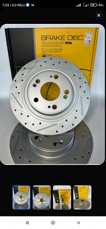

Я на озоне брал перед + зад.  Еще и диски передние поменял этой же фирмы. Отличные колодки.
какой пробег? не пищат? не бьют?
9 часов назад, MEGAN72 сказал:
Нет , никакиих звуков не издаёт. Тормоза стали лучше чем родные. Проехал где то тыс 5- 6.  После стоянки не прилипают.
