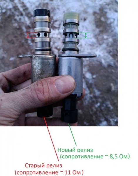

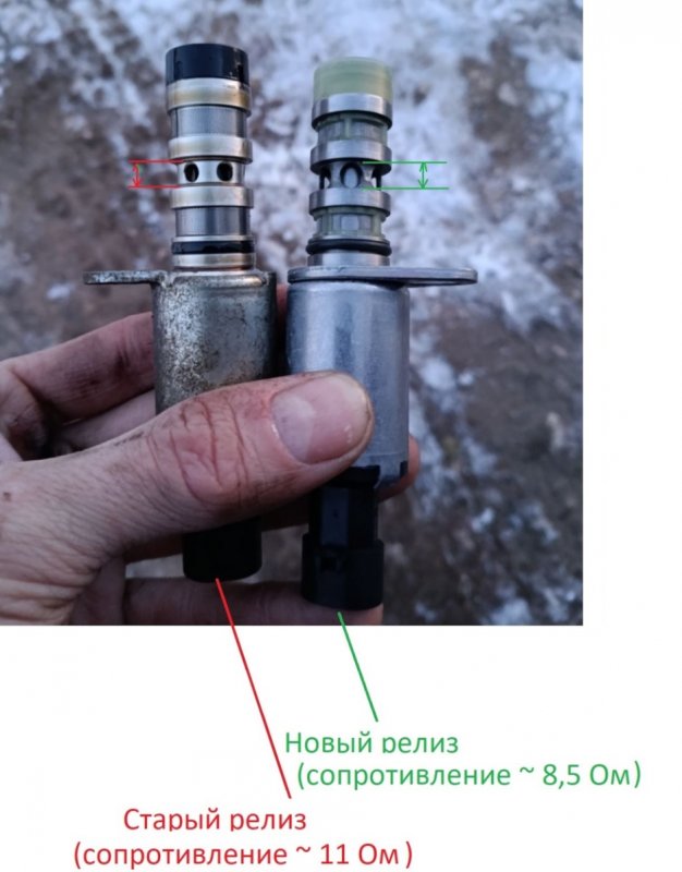

Вопрос - где заказывались клапаны фазиков? Один на вилдбере, а второй комплект ИНА где?
Я к чему - на рынке подделками заполонили ироды все площадки, процентов на 95 наверное (озоны, вилбериесы, автодоки, экзисты...). Фактически остались только настоящие ориги у ОД покупать, или у Гордея в синем чате. Постоянно народ их покупает - потом бегают с вопросами что делать и "да не может быть что подделка" (хотя в итоге замена на реальную оригу в большинстве случаев проблему устраняет).
Еще про Мастер-Кит говорят что качество держат (https://www.drive2.ru/l/699245415874184342/), но это проверять нужно. Хотя они недорогие, есть смысл попробовать еще их комплект имхо.
Тоже к слову: отличие клапанов в зависимости от генерации (старый релиз и новый/актуальный релиз). На первых фото в топике видно вроде что формы овальные и большие по размеру. Получается что это уже новый релиз. Но еще по сопротивлению бы проверить  - уже попадались интересные экземпляры, овальное большое отверстие + сопротивление 12 Ом (ну и стучат ибо паль).

@ert5df вроде как новую генерацию ставил - заметно тише стало, потому и езжу ПОКА.

Нене, я о том откуда эта новая генерация/ревизия покупалась ? У дилера/Гордея?
Или в иных местах?
