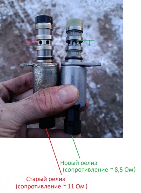

Интересно, какое сопротивление должно быть у рабочего клапана?
1 час назад, Lom47 сказал:
Это я видел, интересно кто сам замерял.
дык я сам и замерял. На рабочем рестовом. Плюс фото от человека, кто тож сам измерял (и данные на картинке). Каждый может полезть и измерить, мультиметром запутаться сложно, там всего-то два провода) :)

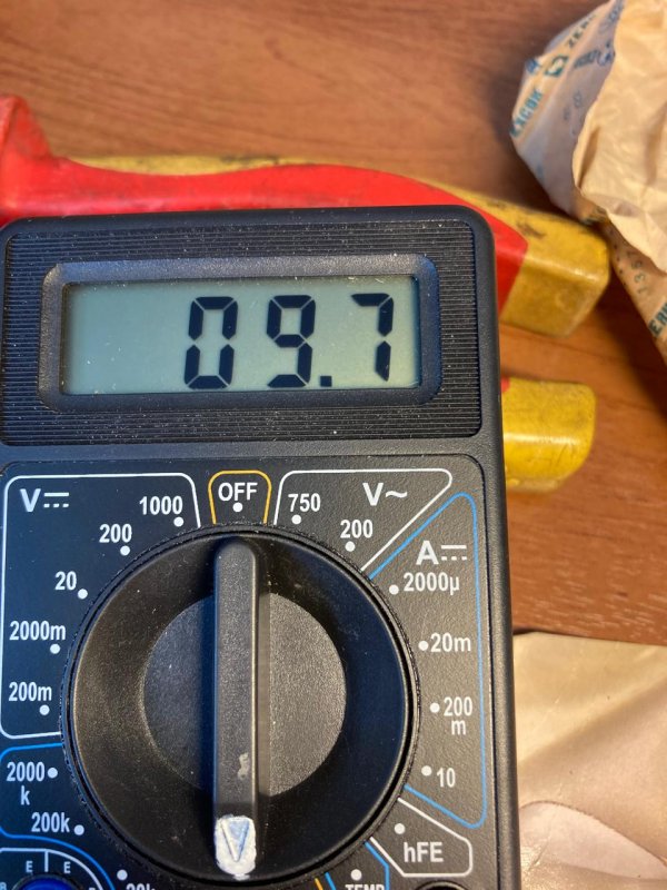

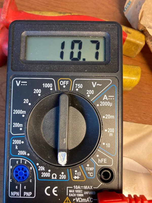

Вот мои б/у первой генерации.
Первое фото который стучал.
2 минуты назад, Lom47 сказал:
а есть фото самих клапанов? И мультиметр проверенный, показания точные? Странное сопротивление 9.7 для нового релиза, обычно от 8 до 8.7 ома у всех рисует. Кстати, а где клапан закупался новый?

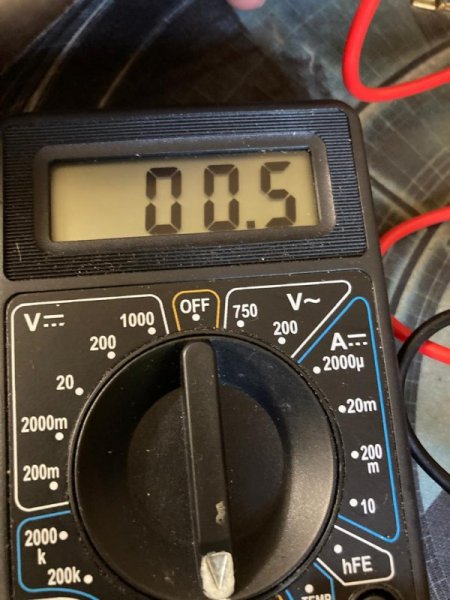

Нет, они как раз старого релиза.
Мультик конечно не поверенный, но напряжение показывает точно.
Ну и погрешность самих щупов.
