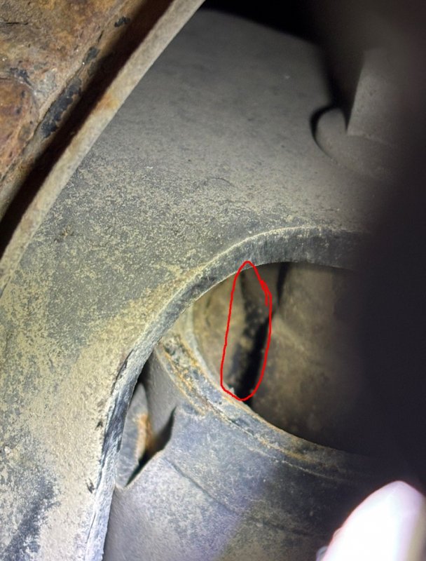

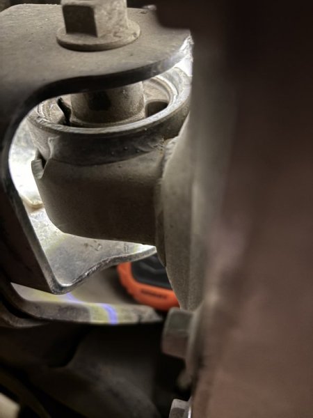

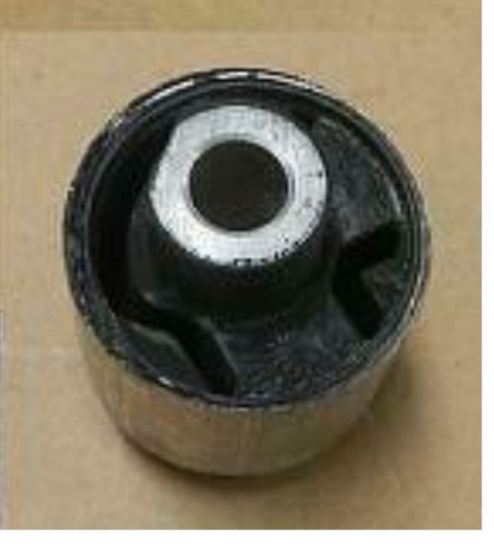

Опубликовано Вторник в 20:48 8 часов назад, Brodil сказал: Почитал. Много думал про третью передачу и 1500 оборотов и на холодную. Меня как раз мучает непонятный звук со стороны коробки (как рокот плохого подшипника) как раз в такой ситуации. плавно разгоняемся: первая тихо, только мотор, вторая тихо, включение третьей и с 25 до 35 км/ч этот рокот. Потом все тонет в общих шумах. чем холоднее погода - тем слышнее. Несколько светофоров, прогреваемся и тоже звук уменьшается. Дилер божится что коробка у меня умничка и вообще кивает на подвесной. А шайбы дешево и сердито поменять. Все равно 3.5 года и 80 тык родные стоят. А точно звук спереди? У меня рык был, когда для теста развернул нижнюю прижимную шайбу на подвесе редуктора (тем самым зажал намертво в кузов сам рычаг алюминиевого подвеса). И как раз на 3й передаче этот рык шел дико, я его хорошоооо запомнил ))) Далее обратно шайбу разумеется перевернул как положено, и заменил резиношайбы верхние на vtr (увы по незнанию заказал островковые, а хорошо б думается таки поставить от Хонды crv, которые полнобуртовые). И на островковых тоже есть первые пару км этот рык между 1500 и 2000 оборотов в разгоне. Он у меня сзади отчётливо слышен, но если не знаешь причину - то весь кузов вибрирует и в теории может как ты спереди исходить ... Островковые кстати оч оч жёсткие заразы, полнобуртовые прям помягче явно. А причина почему на 3й передаче и разгон средней (и выше) интенсивности - включается муфта полного привода и мы получаем максимальный крутящий момент на задлк именно в этих оборотах и именно на 3й передаче (судя по данным CarScanner). Думаю что так, как минимум именно появление звука совпадает с появлением тока на катушке муфты полного привода. Кстати, мож там уже просели резиношайбы и касание дают пока дубовые. Чуть мягчеют от температуры и лучше становится. У меня в общем вот так, на днях буду менять резиношайбы на хондовские, посмотрю/сравню )) Цитата Поделиться сообщением Ссылка на сообщение Поделиться на другие сайты
