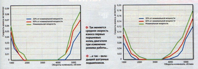

Журнал «За рулем» совместно с НАМИ проводил исследование влияния оборотов на износ деталей производства «АвтоВАЗа». Если внимательно изучить график износа поршневых колец и стенок цилиндров, то видно, что зона буксировочного режима начинается с оборотов холостого хода и простирается примерно до 2000 об.
Однако уже к 1500 оборотам насос успевает выйти на проектную мощность, прокачивает смазывающую жидкость, и износ падает почти до нуля. Уже при 1800 об/мин все узлы трения «всплывают» на масляные пленки, прямой контакт между поверхностями деталей исчезает, и скорость износа устремляется к нулю. Начинается оптимальный режим работы мотора.
Выработка деталей уже настолько мала, что не фиксируется существующими приборами. Идеальный диапазон работы мотора — от 2000 до 4000 оборотов. Именно на него приходится максимум крутящего момента.
С увеличением частоты вращения коленчатого вала износ снова появляется и нарастает по экспоненте. Примерно с 3800 об/мин при большой нагрузке увеличивается выработка на подшипники коленчатого вала. На поршневых кольцах и стенках цилиндров износ вновь заметен с частоты примерно 4500 об/мин.
Нельзя пытаться разгоняться, если машина вышла на крейсерский режим и ее двигатель крутится на 1500 об./мин. Если нажать на акселератор при активированной высшей передаче, то нагрузка резко возрастет
2 часа назад, mvg1956 сказал:
Если внимательно..., то минимальный износ на оборотах "полки" максимального крутящего момента.
