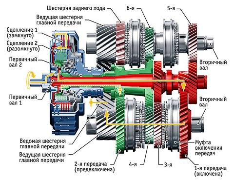

Я тоже и не планирую, но по-моему принцип такой. Эта схема DSG при движении на первой передаче. Муфтами блокированы шестерни 1-й и 2-й передач

Механика. с 4 перейти сразу на 2 или 6 не получится, т.к. эти передачи сидят на одном валу. Когда едешь на 4 передаче ( четный вал), то на другом валу ( нечетный) будет включена 3 или 5 передача, но сцепление этого вала (нечетного) разомкнуто. Как только сцепление четного вала размыкается, в этот же момент происходит смыкание сцепления нечетного ряда

Преселект при последовательном переключении передач экономит время. Но ему ничто не запрещает работать в обычном режиме - выключить сцепление, переключить передачу на том же валу, включить сцепление.

Ну по такой логике, на мкпп вообще передачи не переключить.  Или вот роботы с одним сцеплением? Как они переключают?    Вы когда на своей машине едете на 3 передаче, там готова уже 4.  Нет проблемы переключить с 4 на 2, если вы газ резко нажмете.  Просто это будет не так быстро, как если бы вы на 4 перешли.
Вы сами можете это на своей машине попробовать.  Заодно поделитесь впечатлениями с нами.
