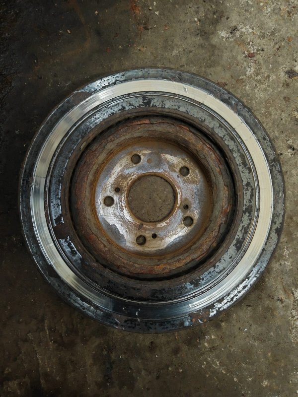

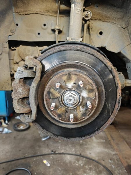

Езжу на Haval F7 (2 литра, 190 л.с, полный привод) с весны 2021 года. На сегодня пробег 66 тысяч. Первый раз задние тормозные колодки менял весной 2023 на 36 тысячах км у дилера. Поэтому не знаю, на какие заменили, но, типа, родные. Причем, когда за пару месяцев до этого делал ТО-30, остаток колодок был еще 45%. И, вдруг, за шесть тысяч км они полностью стерлись. Правда, только с внутренней стороны. Разумеется проверили пальцы суппортов и возвратные пружины и обслужили их (почистили, смазали, итд). Все, типа, было норм.
Однако, чуть больше чем через год (в июле 2024) и еще 15 тысяч км пробега задние колодки снова стерлись. Причем, на этот раз, вместе с ними умерли и диски. Заменил снова. На этот раз диски поставил Marshall, а колодки - SB NAMAGOCHI. Суппорта и пружины, разумеется, снова обслужили. Но, к сожалению, еще через год и очередные 15 тысяч км пробега колодки снова засвистели (а потом и заскрежетали). Похоже, опять надо менять.
Что касается передних колодок и дисков, то они отходили три с половиной года и 55 тысяч пробега и умерли в один день. В октябре 2024 я поставил передние диски SB NAMAGOCHI и передние колодки BREMBO. На сегодня пробег с этого момента почти год и более 10 тысяч. Нареканий нет.
Скажите, это нормально для Haval F7, что диски живут чуть больше 50 тысяч км, а колодки - по 15-30 тысяч км? Или мне как-то не везет в этом вопросе? Я езжу вполне спокойно, без гонок. До Хавала у меня были несколько Хюндаев, Тойота, Пежо. И нигде таких проблем не было. И колодки, и диски жили гораздо дольше.
На фото состояние родных передних дисков после 55 тысяч пробега.
Изменено пользователем GREAKLY
