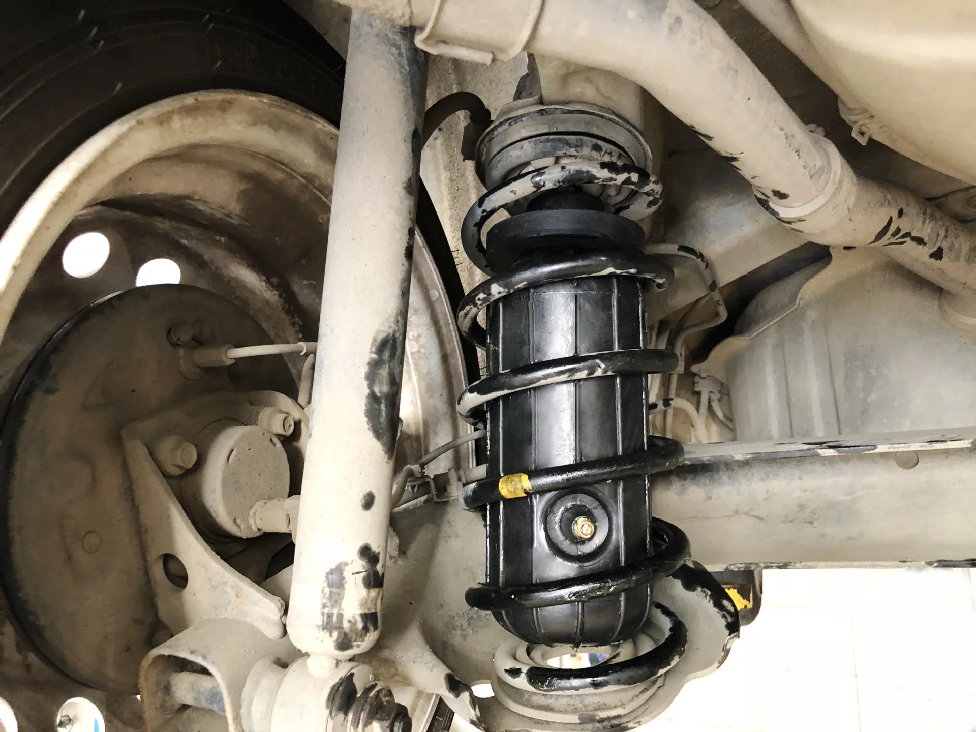

Извините за задержку! ?Фото задней подвески, как обещал!
Так там амортизатор со своей опорой. Я бы для перестраховки туда тоже проставочку зделал бы.
Спасибо за фото. Ты не  Т-бокс не снимал?
Не знаю что такое т-бокс! Заехал к знакомым вечером в сервис. Так и сказал, просили заднюю подвеску сфоткать. Пустили на свободный подъёмник.
Я проходил ТО и после снятия с подъёмника при начале движения было в задней подвески два сильных щелчка, такое впечатление что полуоси входили в зацепление с редуктором моста. Мастер был за рулём и движение начинал очень осторожно,  мне сказал что так у всех 4ВД. Получается, что у задних АМО очень большой ход. У кого-то такое было?
В 08.02.2022 в 15:56, VITA сказал:
Поднимал, опускал уже не раз, сам! Ничего такого не было. А по личным ощющениям, Нынешняя снежная зима, показала что ход подвески на отбой неприятно короткий, на сжатие вроде нормально(Не разу непробиввл вроде ещё)
