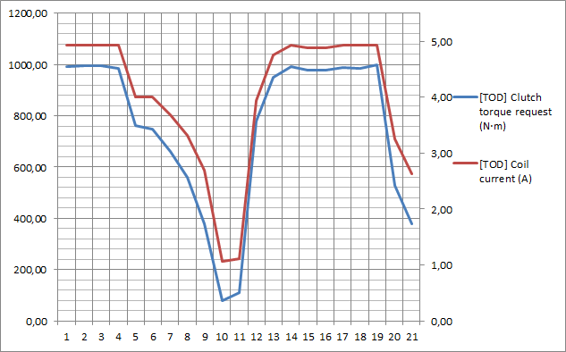

Крутящий момент, передаваемый на заднюю ось, зависит от величины тока  в катушке электромагнитной муфты. Чем больше ток, тем выше крутящий момент. Величина тока в катушке зависит от выбранного "режима движения": эко, спорт, снег и т.д.
Как пример.  График тока в катушке муфты (красный) и крутящего момента (синий) в режиме песок. Ток в катушке муфты  изменяется от 1,2А до 5А.  А соответствующий  крутящий момент  от 240 до 1000 н*м.
35 минут назад, Konstantin_ сказал:
На этот счет большие сомнения. Если кулачки начали разводиться, они разведутся (заклинят) до упора, если есть такая потребность... Даже, если снять сигнал управления... Привод (кулачки) клинит разницей угловых скоростей...

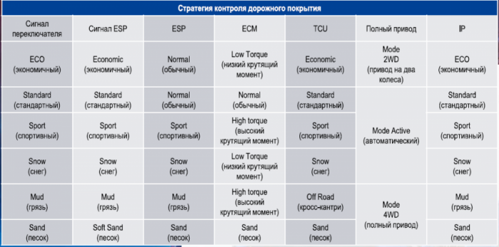

Все давно расписано Haval. "Перетирать" это опять у меня нет ни какого желания. На ходу переключите с норм на снег, потом на песок, потом на эко... и почувствуйте разницу.))
