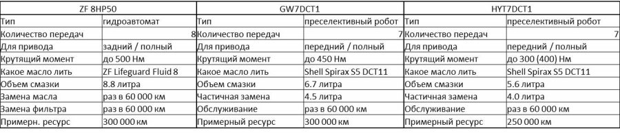

@Konstantin_ речь про силовые агрегаты F7-I, которые либо схожи, либо с тем же принципом управления (муфта), либо с хорошим запасом по моменту (АКПП/РКПП) и ресурсу

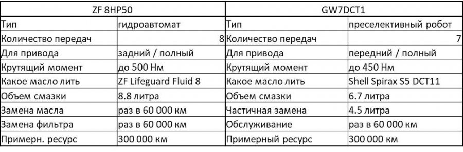

@Konstantin_ речь про силовые агрегаты F7-I, которые либо схожи, либо с тем же принципом управления (муфта), либо с хорошим запасом по моменту (РКПП)

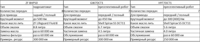

Для сравнения с F7-II

Силовые агрегаты F7-I по основным характеристикам и принципам ближе к внедорожникам Haval (Tank 300), если сравнивать с F7-II
F7-II более городской... да и в целом другая машина
