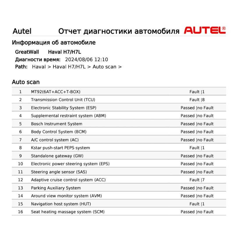

https://i.postimg.cc/T1KB5NWC/Screenshot-20240806-185055.jpg
Ошибка чек то появляется то пропадает. Вот сделал диагностику в момент, когда чек:
7 минут назад, Invzor сказал:
Массы нужно бы проверить, столько разных систем, прям нехорошо ...
18 минут назад, ert5df сказал:
И все работает... Проверил все и адаптивный и тд и тп... Все работает штатно....
1 час назад, Invzor сказал:
Чекинжин - это, обычно, критические ошибки. Для остальных действует правило 2-х поездок.  Ошибка фиксируется при второй поездке (повторный запуск двигателя ). Судя по букетику ошибок, ИМХО, проблема с Кан-шиной (витая пара или концентратор). Пробой на массу  Кан-шины не фиксируется как ошибка(((. Если стоит дополнительная сингалка, то очень возможно, что дело в ней.
