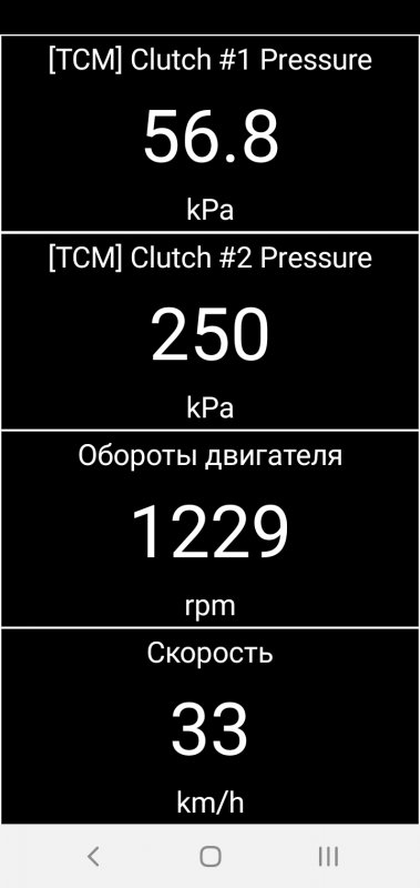

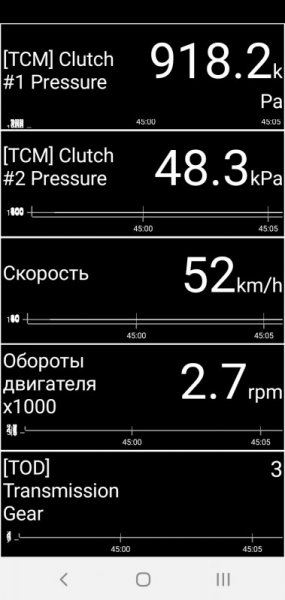

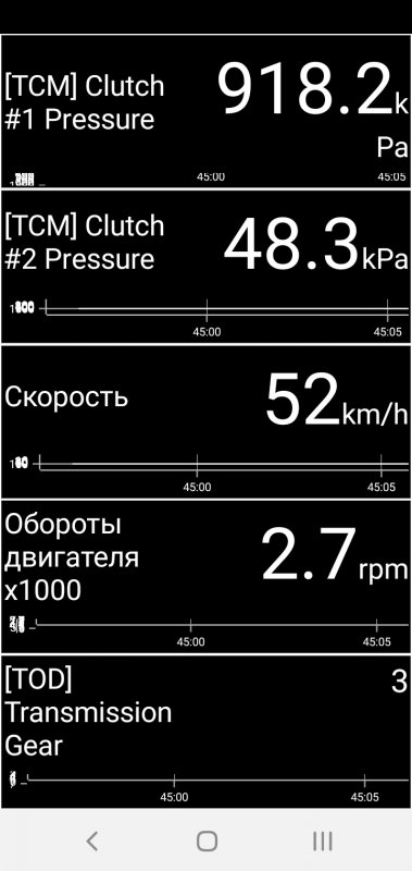

@mvg1956 @vikbelovo Мой Типичный городской режим в ЭКО. 1-й скрин - Разгон после светофора. 2-й скрин - Торможение двигателем на 2-й передаче перед следующим . Transmition gear - номер передачи. Clutch # Pressure - давление в муфтах сцепления 1 и 2.
А у вас как? ИМХО, обсуждать  нужно конкретные данные и факты. Иначе будет просто "отсебятина"((((

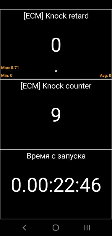

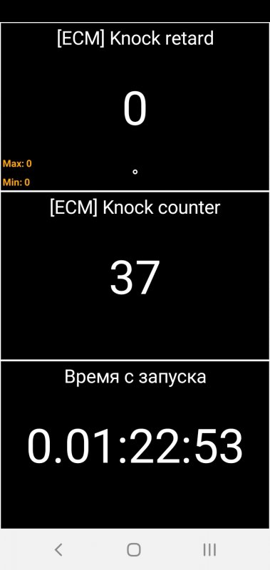

Собственно по теме. Первый скрин показания счетчика детонации за 22 минуты  и 10 км по городу рано утром. Второй скрин продолжение трафика и счетчика детонации по трассе   с 2-я замедлениями (ремонт мостов) за 60 минут и 100 км. Бензин - смесь 95-го и 100-го ГПН. Итого имеем: в городе 9 "детонаций" на 10км, на трассе 2.8  на 10 км.
