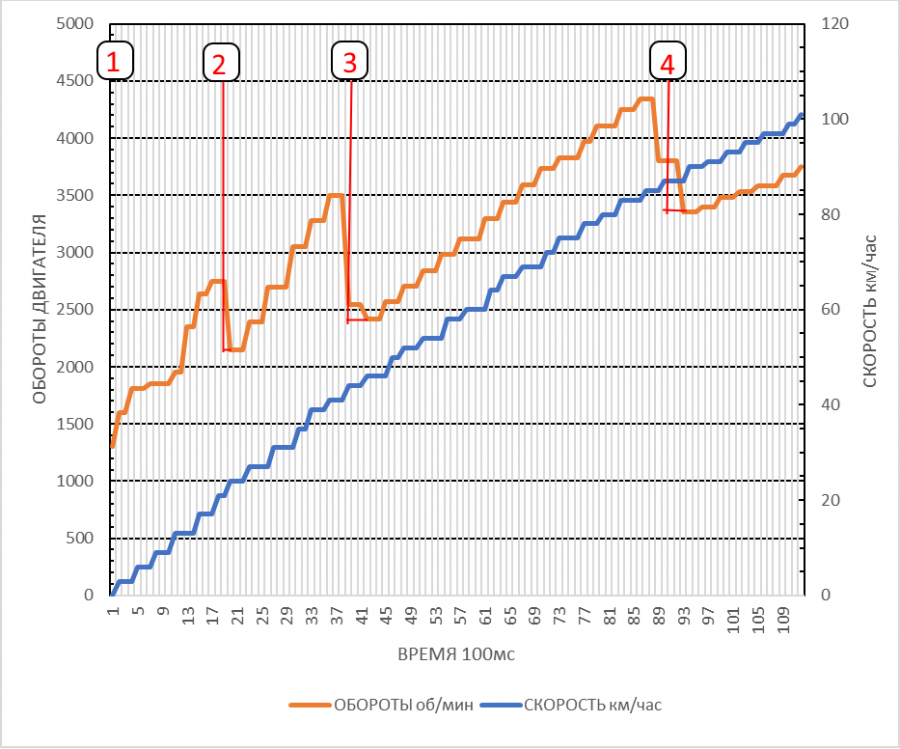

Это обычный разгон в режиме ЭКО. Обороты двигателя в пределах "нулевого износа агрегатов". Желтый - гафик оборотов, синий - скорость, цифры - передачи.
1 час назад, Konstantin_ сказал:
Это в экономичном режиме?! Если автомобиль на РКПП и до скорости 100 км/час коробка не переключилась даже на 5-ю передачу, то, надо полагать, всё это время педаль газа была утоплена в пол?

Не знаю, как на других, но в режиме ЭКО и Нормал 7-я прилетает на скорости 75...
41 минуту назад, vikbelovo сказал:
Да. F7 gen I 2.0L, ЭКО режим. Я на нем езжу круглый год.
43 минуты назад, vikbelovo сказал:
1. После машин с вариаторами у меня нет привычки давить "тапок в пол".))
2. Обороты  оптимальные для максимального крутящего момента.
2 минуты назад, Konstantin_ сказал:
Это как?
