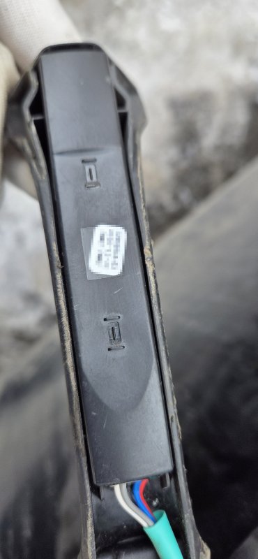

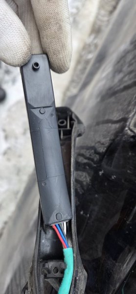

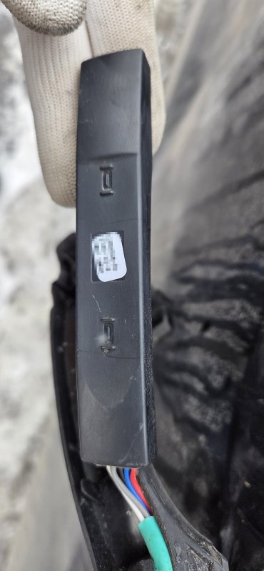

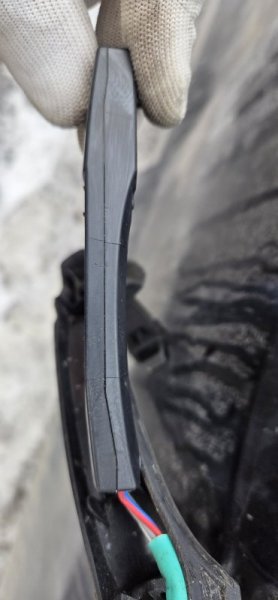

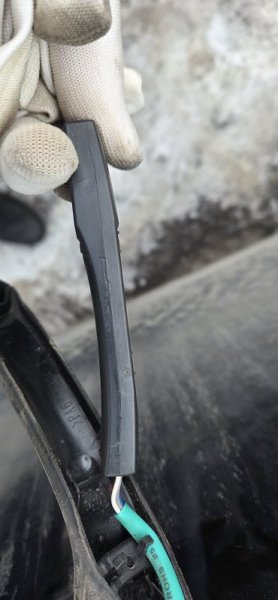

С сенсором на самом деле всё оч просто.
1) сенсор он на статику реагирует. При влажной погоде например - статика с человека уходит быстро и прикосновение просто не дает достаточного заряда/потенциала на поверхности датчика, чтоб он среагировал. Решение - потереть к примеру руку о куртку/брюки. Помогает сразу ;) Кстати, в сухую жаркую погоду срабатывание обычно безупречное.
А то что одной рукой касание, а второй в карман - это как раз и есть создание допзаряда пока в карман щупальцами лезем )))
2) сенсор у нас увы не прилегает внутри ручки вплотную, а имеет зазор. Если в зазор попадает влага - сенсор опять часто не видит заряда ибо нужный заряд стекает через влажную поверхность "мимо кассы". Решение - разбирают ручку и промазывают силиконовым герметиком, он статику проводит прекрасно и воды нет (ибо звзора нет).
