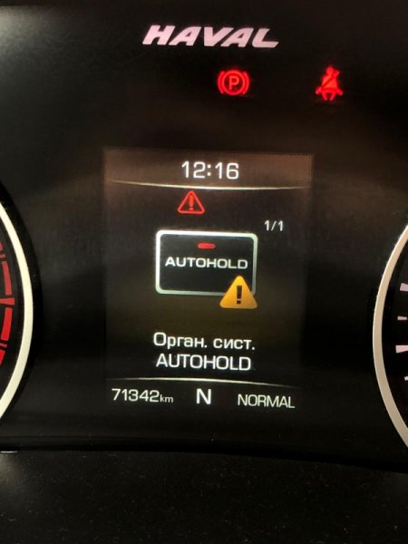

у меня вот такой случай произошел с АКБ,на прошлой неделе поехал на работу,машина завелась со 2 раза,выдал ошибку сразу после первого раза что нет связи с кпп,отсутствует привод полный и тд!думаю все приплыл,подождал пару минут,завелась,все норм стало,доехал до работы,через 3 часа нужно было съездить по делам,сел в авто,не смог завести с первого раза,ошибки теже,открыл капот,померил тестером АКБ,оказалось 11,8в!Вот где засада,сдох АКБ,а ему всего чуть поболее 2 лет,АКБ АКОМ 75А,СЕРЫЙ КОРПУС,(авто хавал 2л.4*4 2023гв.)и причем сам его обслуживал,доливал дист.водичку,снаружи держал в чистоте,благо есть опыт с обслуживанием такой техники,правда до этого были всегда импортные акб,и служили они не менее 5-6 лет,всегда,а здесь 2 года:facepalm:,попросил коллегу замерить еще тестером,может заведу,дверь открыл,свет загорелся в салоне,оказалось 11,4в, а когда стал заводить упало напряжение до 9в!.В общем снял АКБ и поставил на зарядку,4 часа заряжался,напряжение оказалось 11,8 в, 5 банок кипели,пузырьки шлишли, а в 1 банке тишина,все писец банка одна замкнула.
Сьездил купил корейский акб на 80 А,не стал наш брать!тот сдал,продавец тоже померил старый акб нагрузочной вилкой,сказал у него разряд полный,9в мерится .как то так,поставил его все норм пока,настройки тока на сигналку сбились,сьездил к дилеру,калибровку сигналки сделали бесплатно,а про АКБ сказали что такое бывает,не гарантийный случай,12 имес.гарантия на него как бы была.Хорошо что в городе такое случилось, а хотели ехать в другой город к родственникам,благо раньше все это сломалось:laduh:
