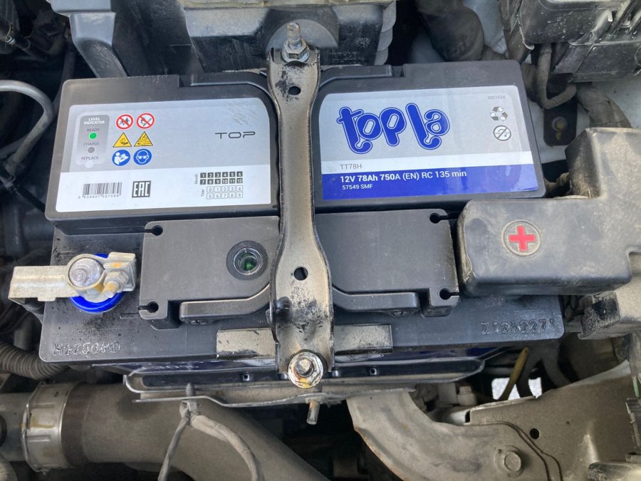

Эпопея завершена.
Аккумулятор в нулину. 200м не доехал до дома, заглох в движении. Хавал-помощь на дороге отработал на 5+. Притащили на манипуляторе к дилеру.
Итог: была не закручена плюсовая клемма генератора на заводе.  Плавающий/пропадающий заряд. Гарантийный случай.
Предложили оставить машину на сутки, зарядить аккумулятор, но я отпросился домой, клятвенно пообещав снять аккум на зарядку.
Аккум на зарядке. Свежий, одного месяца с машиной.
