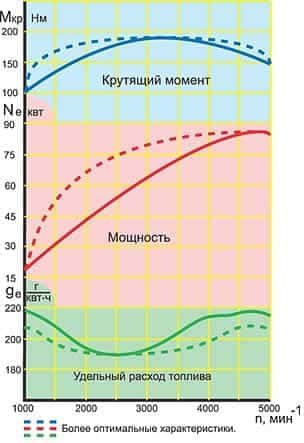

Как ни парадоксально, но примерно одинаково... Обороты оборотами, но есть еще и длительность впрыска. Разница механических потерь в самом двигателе незначительна (на фоне всего прочего), а 2400, это 110 на 6-й.
Сегодня мотался в Бронницы, туда/обратно 140 км, средний расход 9,6 л. Утром, местами еще можно двигаться равномерно (+20), обратно добирался почти 3 часа... При равномерном движении на скорости 100 км/час расход около 7 л. Да, по ТТК обратно толкался на ЭКО.
Наша субъективная зависимость "расхода топлива от оборотов" имеет место быть - меньше крутим, меньше потребляем. Но это не так, на практике важен факт совершенной работы и КПД.  КПД на 2400 выше, чем на 2000, пусть и незначительно. Раз КПД выше, то и расход меньше...  Сложно воспринимаемый парадокс... Иначе говоря, важны не обороты, а КПД на оборотах...
Как это трактует ИИ :sm67: - "Максимальная эффективность достигается, когда дроссельная заслонка широко открыта (высокая нагрузка), а обороты находятся в зоне, близкой к пику крутящего момента"...
Как-то так в общем виде. Чудес не бывает... :sm67: Низкие обороты, это ни разу не синоним экономно...
