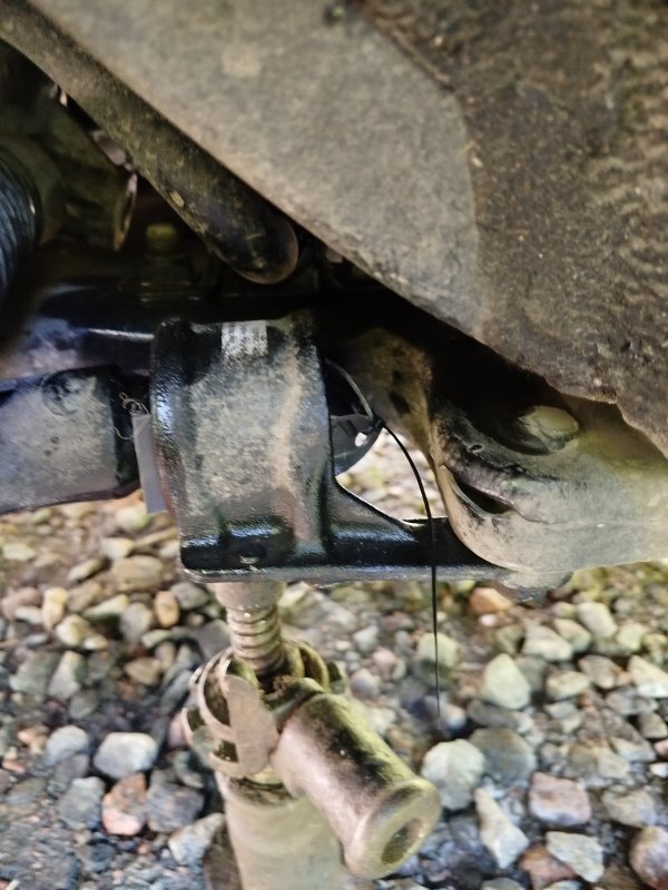

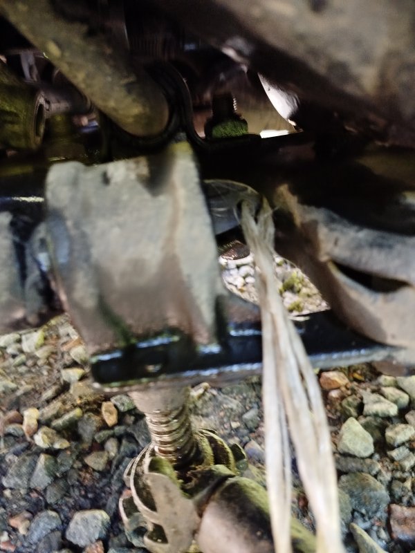

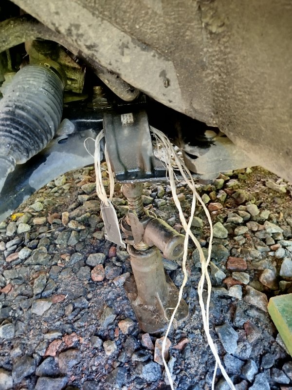

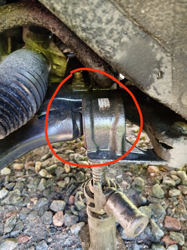

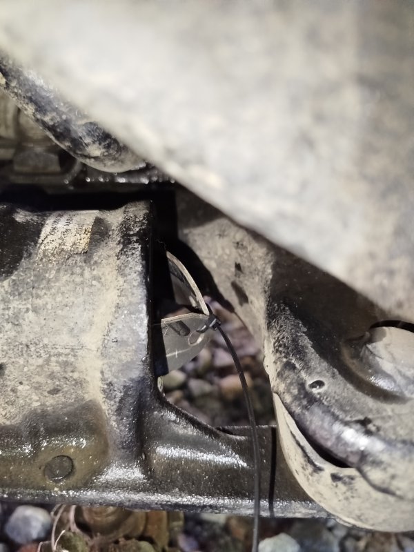

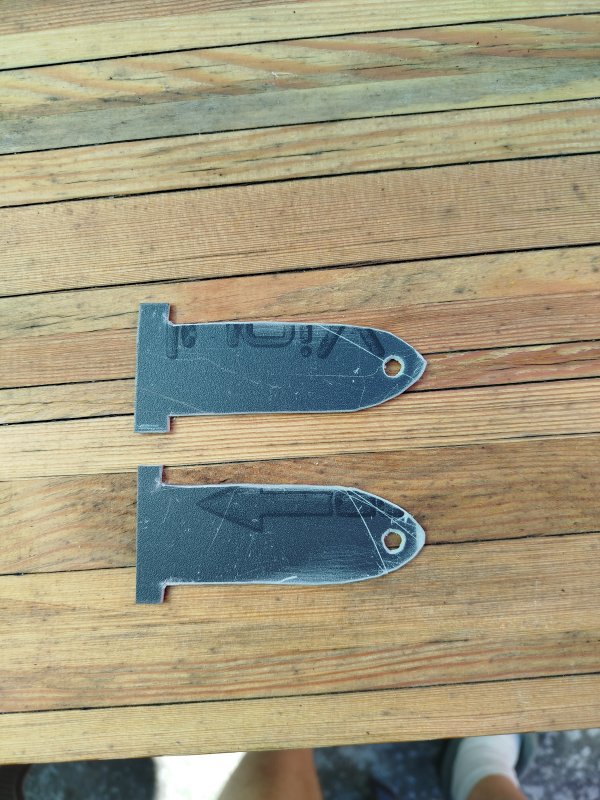

Нихау вечер!!! Опыт с вариантом с драйва, напихать пластика или ещё чего то в саленты задние передних рычагов протестировал. На пхал что под руку попалось, а попались обрески кварц виниловой плитки толщиной 2,5 мм, воткнул по одной полоске с каждой стороны, две не вытащить было совсем.
Вырезал по две на каждую сторону таких "рыбки" 7см х 3см дальше фото:
Силикон обязательно, иначе нэ лэзэ. Теперь об результатах.
По трассе проехал 150 км, на скорости 130-140 меньше трясучки, вроде рулится пособраней. В городе стучать перестало "скрип резиновых сапог" остался или скорее вернулся, думаю эффект силикона. Как итог буду менять сайленты, надо аналог хороший подобрать, " родные" в пень, они такое же Г-но, masuma тоже не очень перспективные, отзывы плохие.
