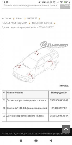

Что за датчики такие, где их искать? Выходили ли у кого-то они из строя?
3 часа назад, Vss13 сказал:
Но для начала, хорошо промыть колеса...
Датчики вращения колес (датчик АБС) стоят практически на всех современных авто. Датчики ну очень живучие. Обычно у них "случайно"((( обрывают провода, идущие к АБС или забывают((( подключить их к разъемам.

Датчики АБС - это датчики Холла. Свои импульсы, при вращении колес, они передают блоку АБС/ЕСП на прямую, без кан-шины. У каждого датчика АБС есть свои коды  ошибок, по которым можно точно определить какой  датчик не работает.
